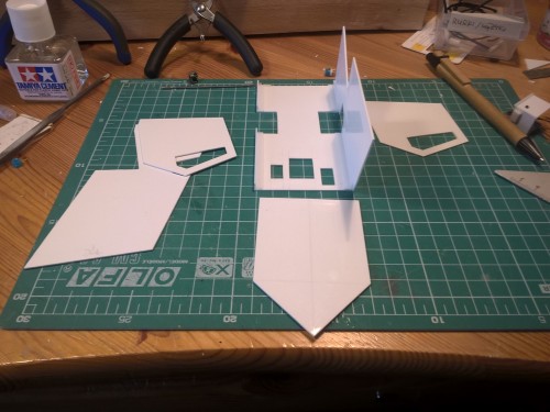

Zacząłem od korpusu. Na początek powstał prosty szkielet, który później będę wzbogacał o detale:

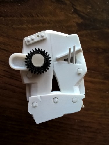

Zrobiłem też głowę, a przynajmniej większą część:
Korpus po przymiarce "na sucho":

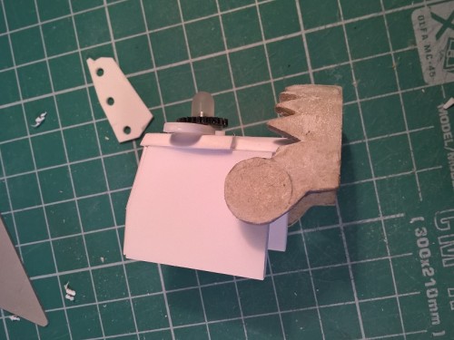

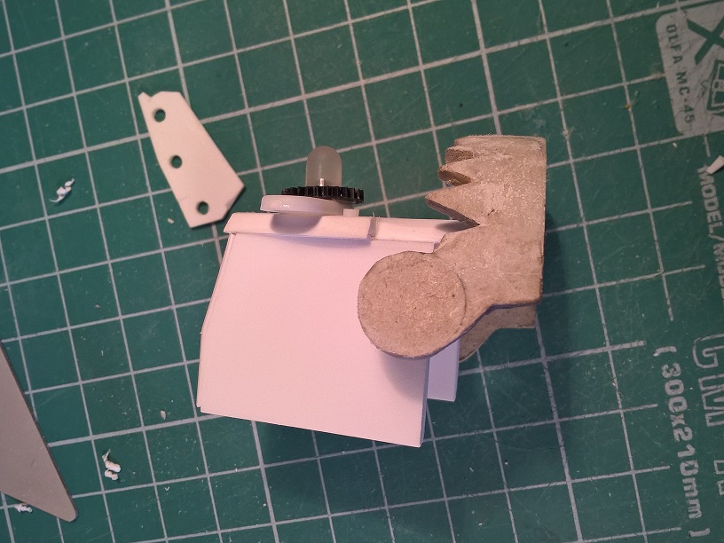

Zacząłem też dziubanie szczęki. Tu mam zagwozdkę, bo plastik o tej grubości jest mało plastyczny, i przy wygięciu w ostry łuk się łamie. Kombinuję z tekturą i szpachlą. Zobaczę jak to będzie wyglądało po nałożeniu podkładu.

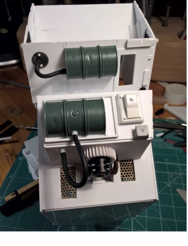

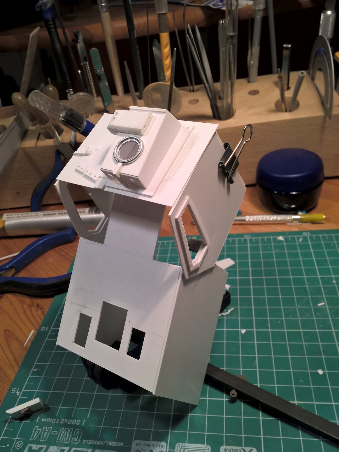

"Dupa" w zasadzie skończona. Dojdą tylko mocowania do nóg ale to w swoim czasie.

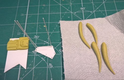

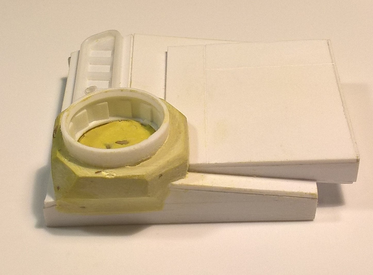

Jest już część "dachu", czy jak zwał. Żółty element to właz, w którym w oryginale siedzi ork. Zrobiłem to z milliputa. Niestety, masa jest dość stara, i plastyczna już tylko z nazwy. Plus szyjka jakieś plastikowej butelki, a z tyłu kawałek mieszadełka do kawy z Orlenu. Te mieszadełka to dobry bajer, bo są z polistyrenu, czyli tworzywa, z którego wykonana jest większość modeli. Można kleić zwykłym klejem modelarskim. Fajny ceownik, do wykorzystania jako wzmocnienie, wręgi itp.

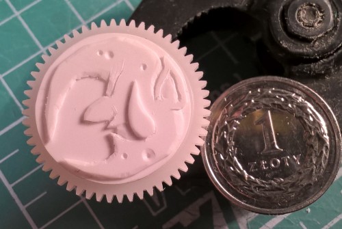

Jak robiłem właz, zostało mi trochę masy, więc ukulałem jakiś pierdół, i kły, które w oryginale wystają z kilku miejsc konstrukcji. Później wyszlifuję to "na ostro" i dodam obsadkę (w poprzednich modelach wykorzystywałem do tego złączki termokurczliwe). W środku - kawałek pancerza podczas "nitowania".

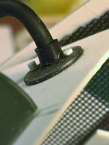

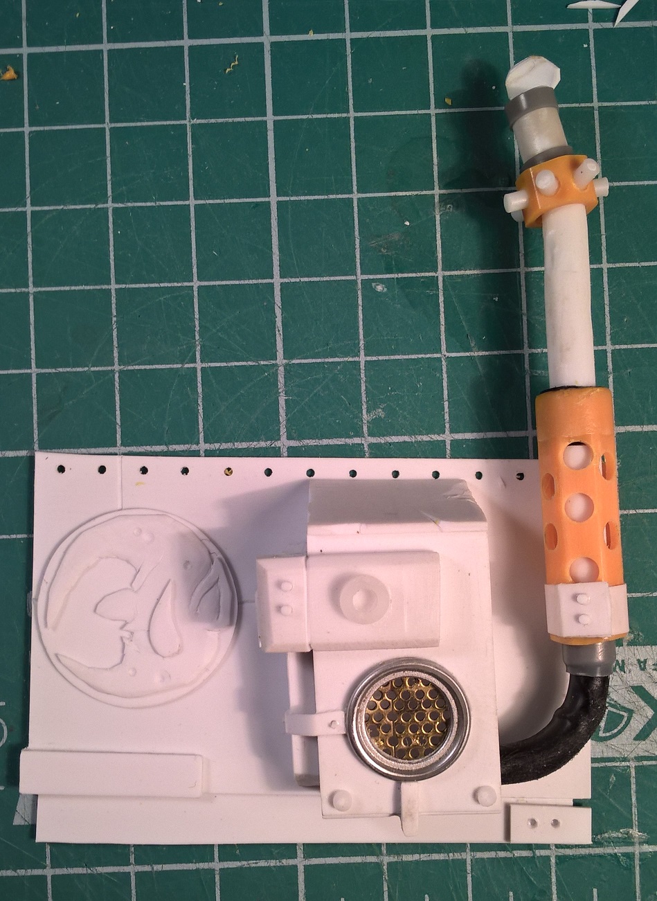

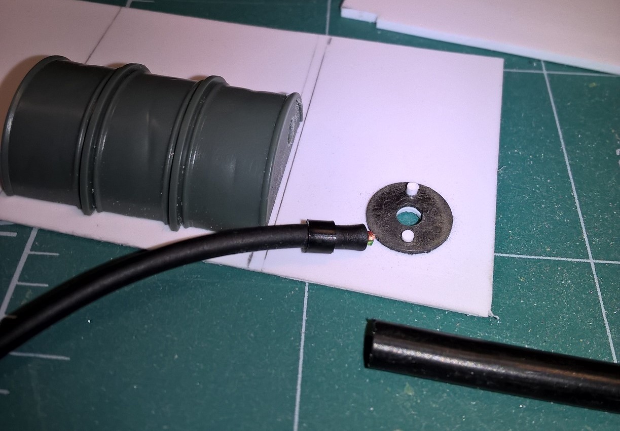

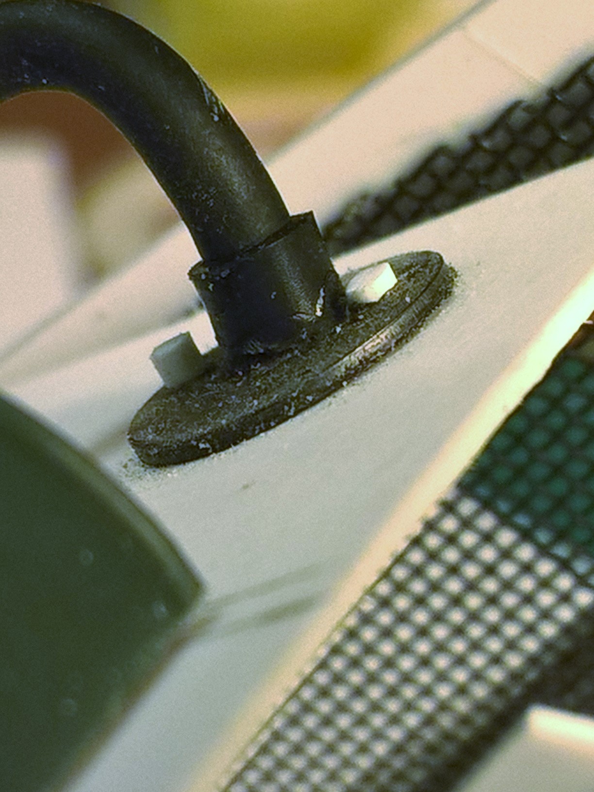

Zdjęcie okazuje, jak robię węże i rury. Przewód bądź drut o odpowiedniej grubości (staram się używać średnic, do których mam wiertła), przycinam na równo, po czym nasuwam pierścień z łączki termokurczliwej (takiej do zabezpieczania lutowanych przewodów). Staram się żeby była kilka milimetrów od końca - ten wystający koniec kabla działa potem jak pin. Na zdjęciu izolacja przewodu trochę spuchła ale to mały kłopot.
A tu już gotowy element, po osadzeniu w otworze:

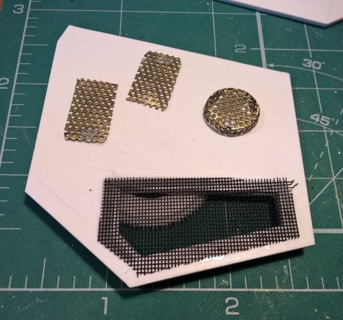

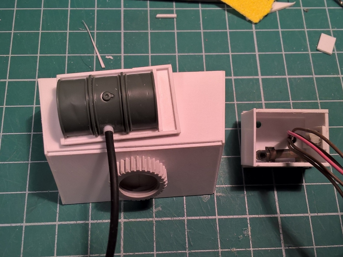

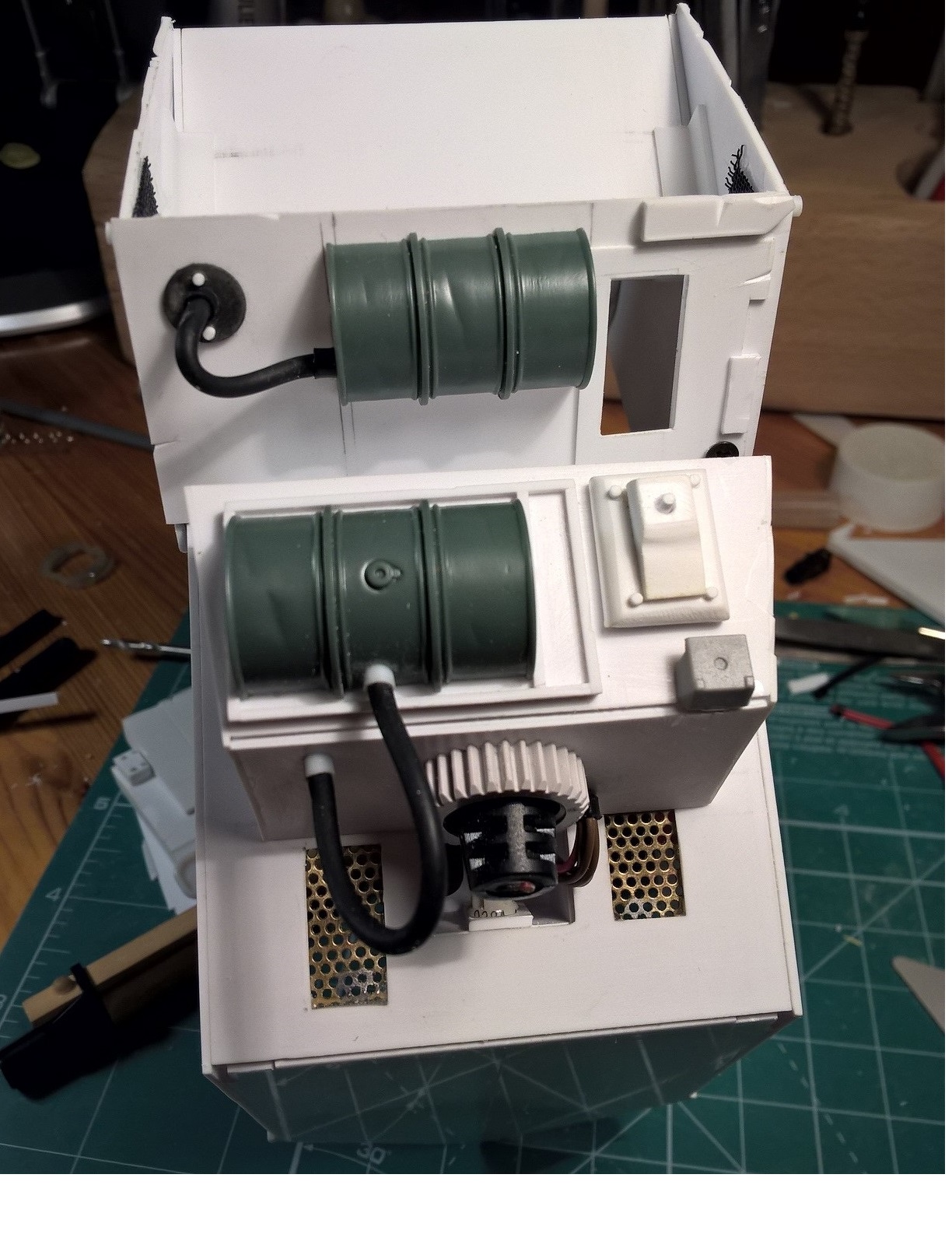

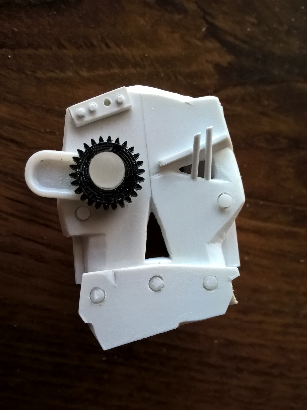

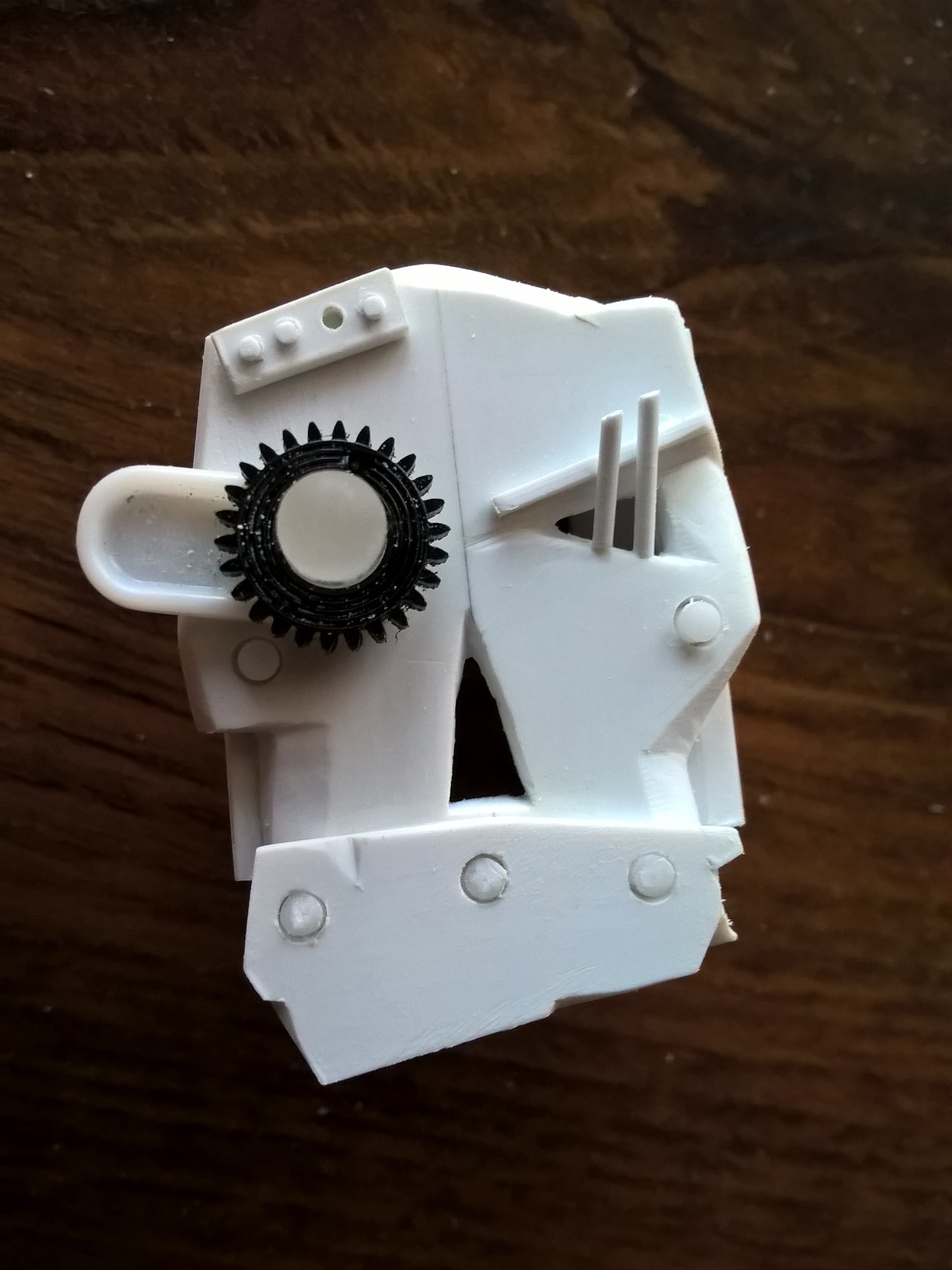

Zrobiłem też "silnik". Normalnie nie bawię się w robienie wnętrz w modelach ale ten akurat będzie miał siatki z boku, i wujowo by wyglądało, gdyby za siatkami zamiast silnika był pusty skład na miotły :lol: Zębatki są z rozmontowanej kamery VHS. Ta połamana wygląda nie najlepiej ale była za duża żeby wcisnąć w całości, poza tym to bez sensu, skoro i tak widać tylko fragment.
Same siatki na pokrywach silnika wyglądają tak (od wewnątrz, dlatego nie bawiłem się w precyzyjne klejenie):
Miedziane blaszki widoczne na focie to też dynksik z kamery. Chyba osłona mikrofonu. Będą robiły za osłonę otworów w przedziale desantowym. A ta okrągła pójdzie na tylną pokrywę silnika, w miejsce gdzie oryginalnie jest wirnik wentylatora. Nie mam nic, co mogłoby udawać ten wirnik, a proby zrobienia od podstaw zawiodły :)

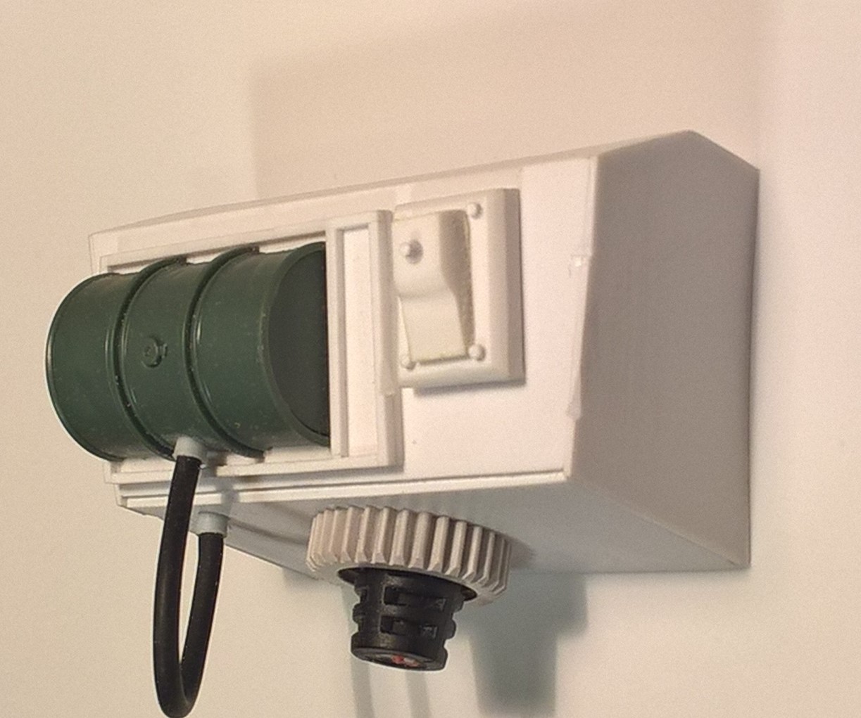

Tu fota poglądowa siatek i "silnika" (ledwo go widać ale jednak):

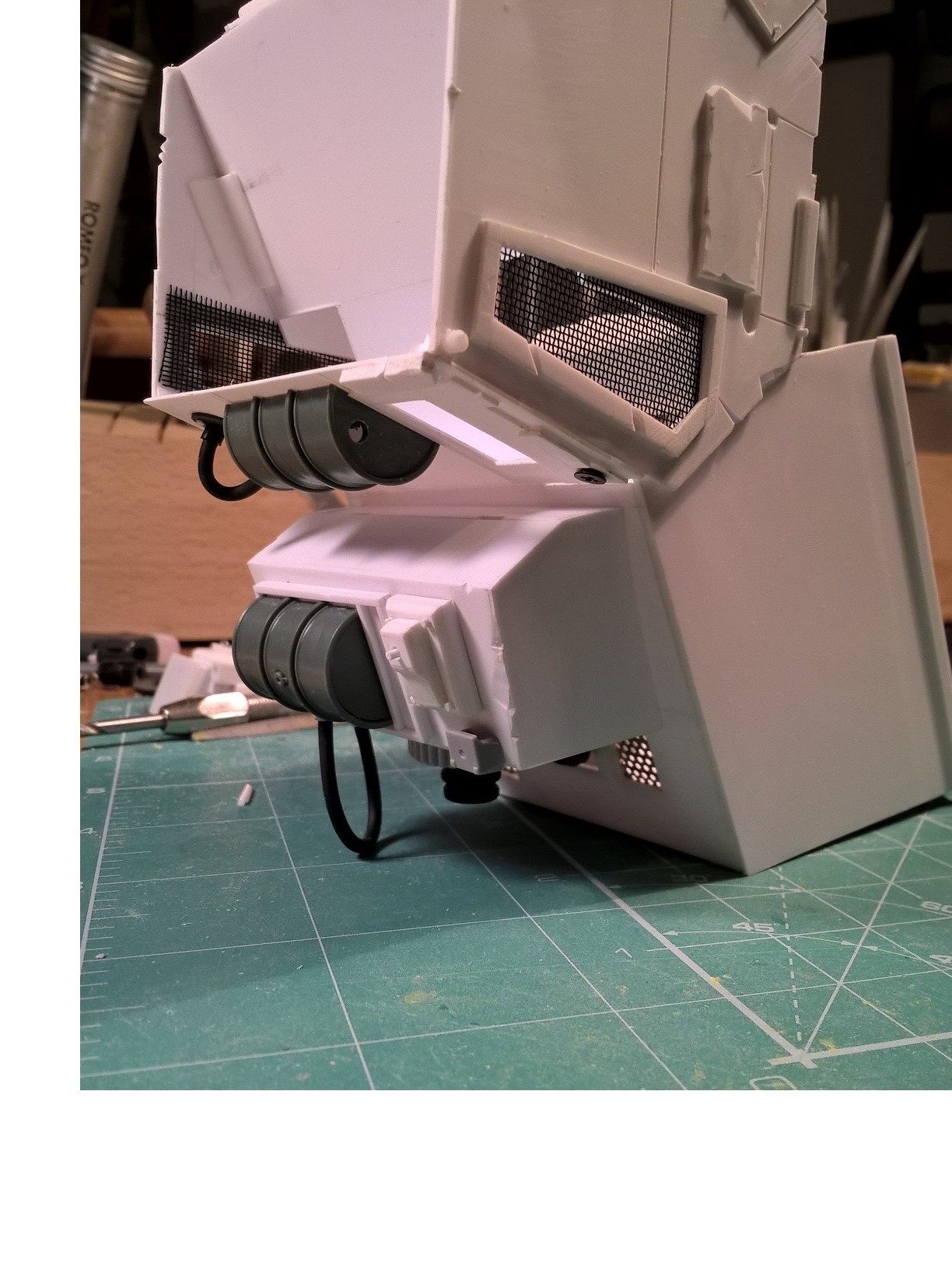

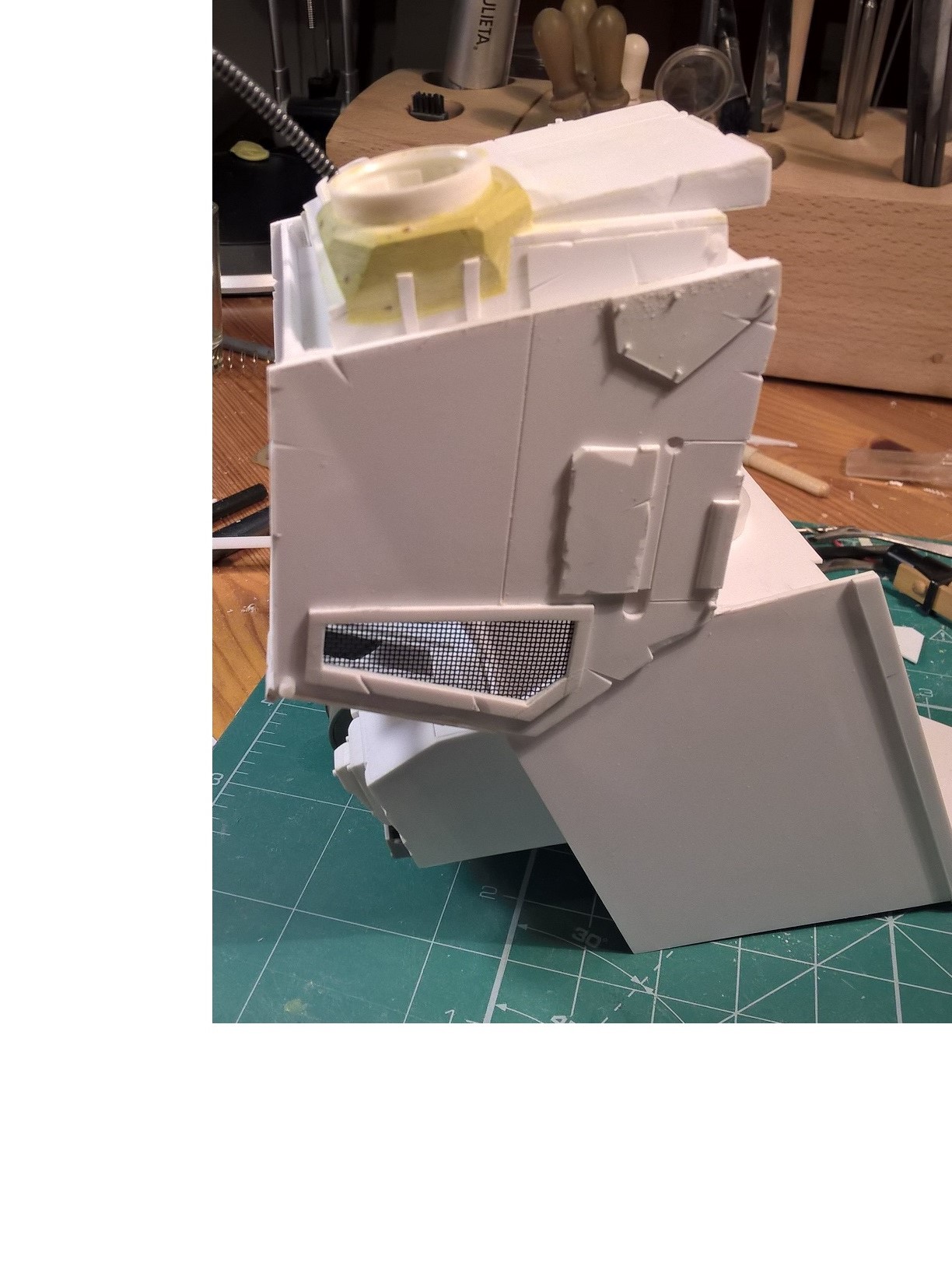

Powoli zaczynam składać do kupy to to zrobiłem do tej pory. Tylna część kadłuba po sklejeniu:
A tak wygląda górna część z boku (dach na razie wklejony na próbę patafixem):

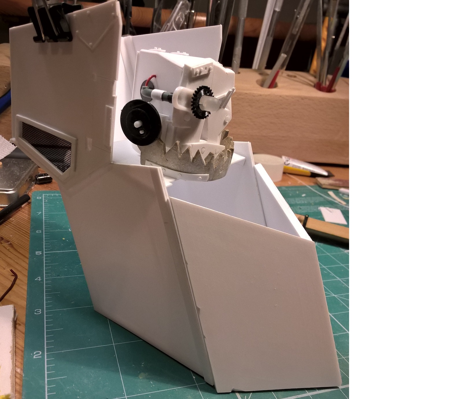

Głowa w zasadzie gotowa do złożenia i zamontowania ale najpierw muszę pomalować o osadzić silniki, a nie mam melodii do farb chwilowo.

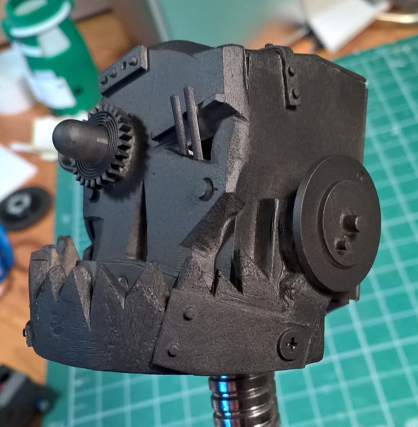

Kolejny update.

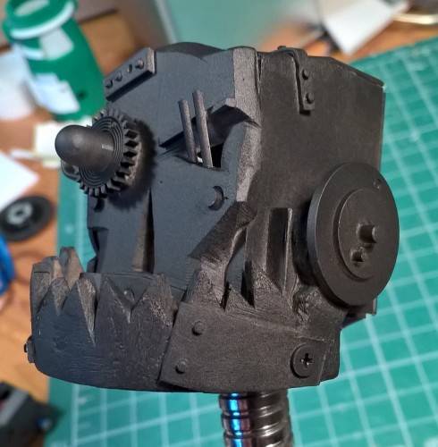

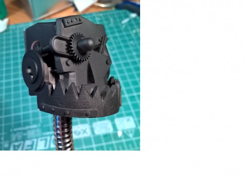

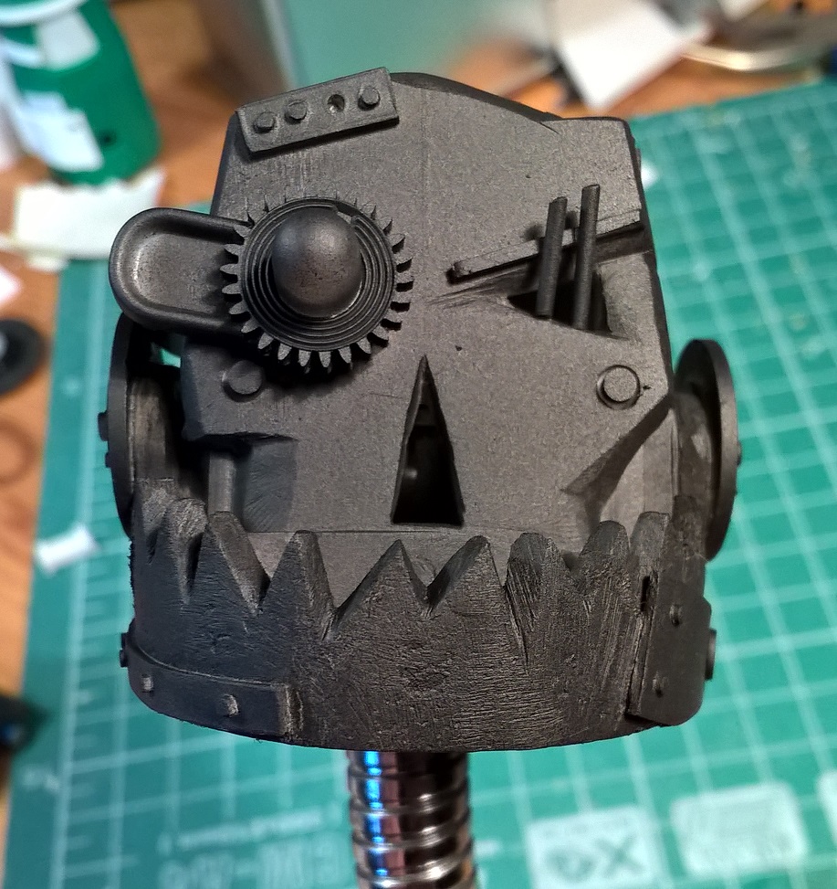

Uznałem, że czas oficjalnie zakończyć prace nad głową. Żeby mnie nie korciło dodać albo przerobić coś jeszcze, pomalowałem podkładem.

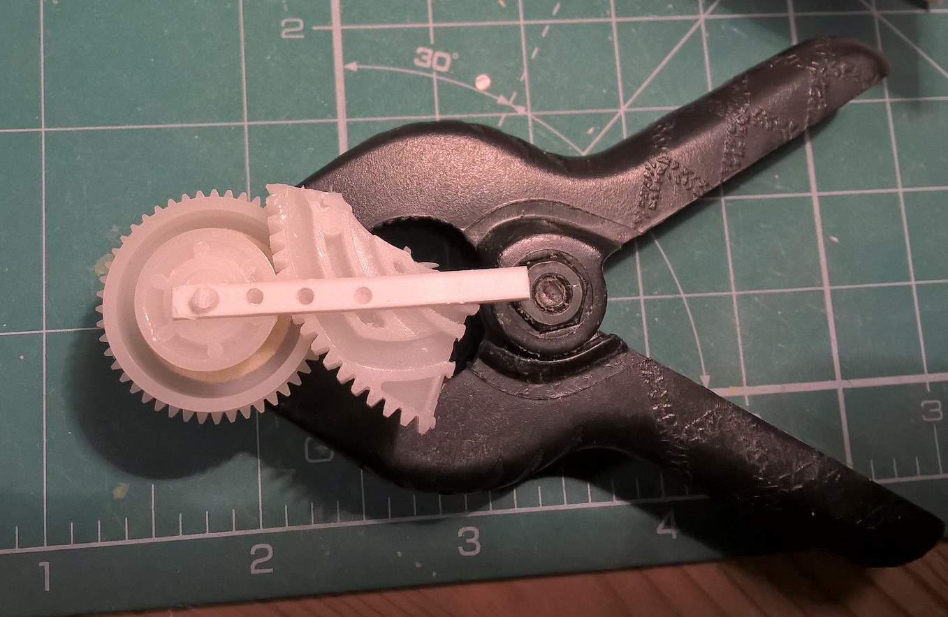

Wydziubałem wydech. Wnikliwy obserwator wypatrzy w nim kawałek długopisu BIC ;)

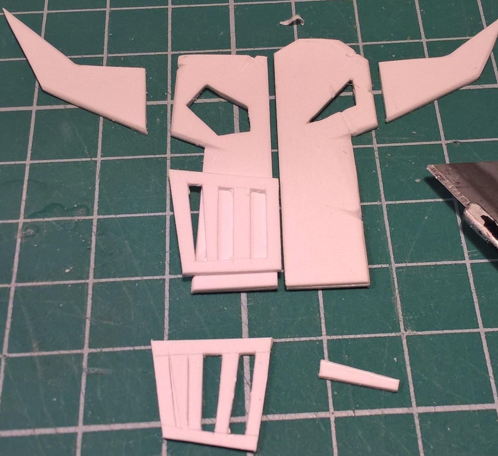

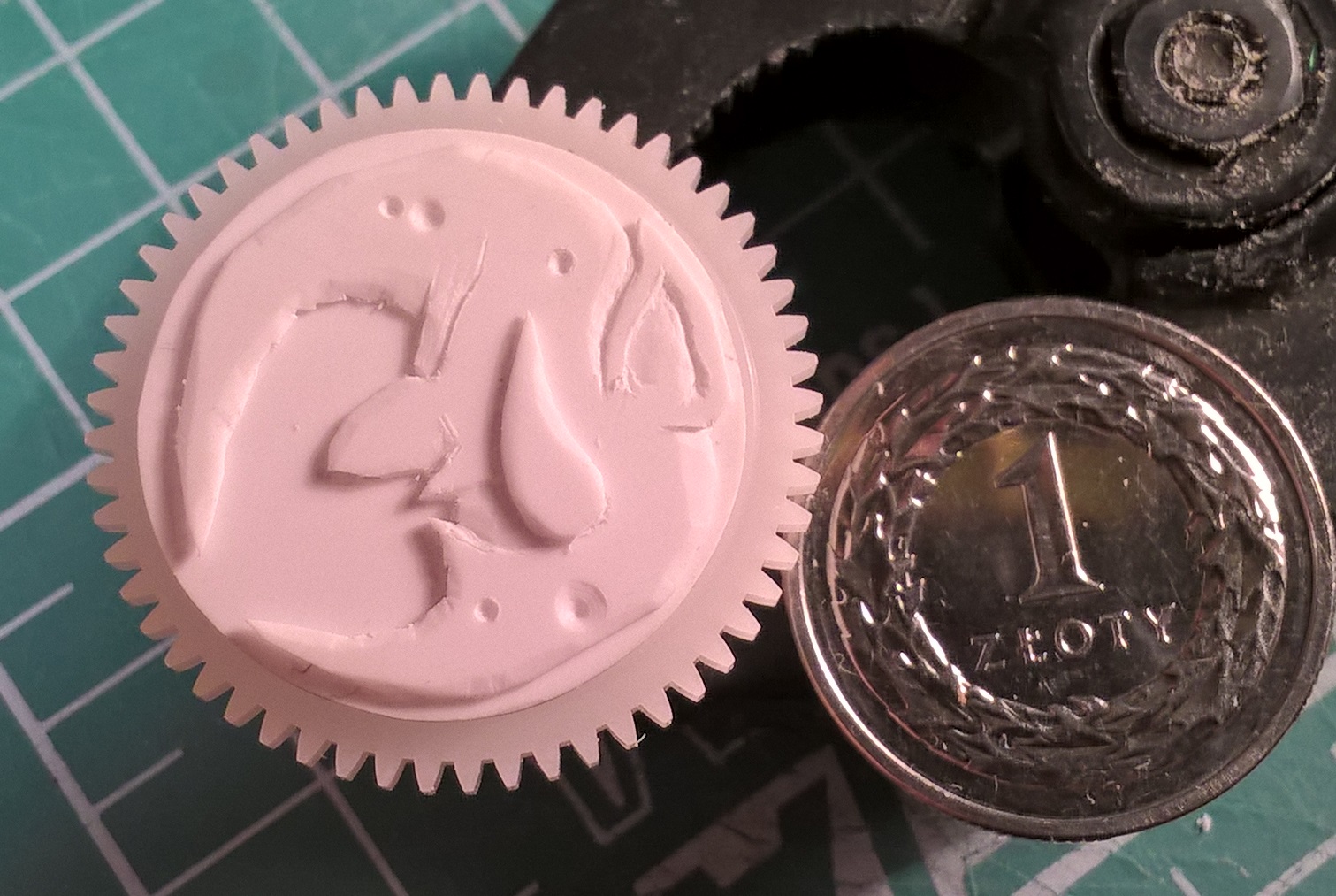

Z arkusza 1 mm wydłubałem nożykiem logo klanu bad moons. Pójdzie na tylną górną klapę silnika [jak na zdjęciu wydechu] albo na banner, jeszcze nie zdecydowałem

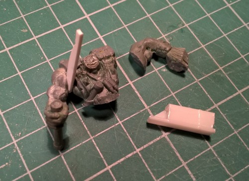

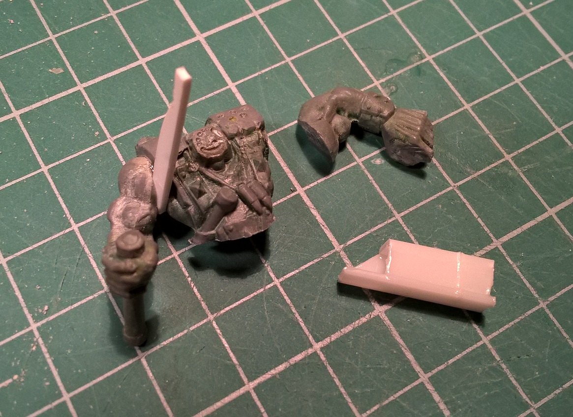

Zacząłem też pracę nad załogą (Marek, dzięki za figurki ). Koleś, który będzie wystawał z włazu został przecięty na pół. Musiałem też odciąć i raz jeszcze przykleić rękę (biały plastik pod pachą pozwolił umieścić ją pod odpowiednim kątem). Obok leży coś, co będzie młotem dla tego kolesia.

A jak już piszę, to dorzucę fotkę najnowszych wypocin, też wycinanka z arkusza: czacha, która będzie na drzwiach przedziału desantowego.
