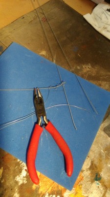

1 Odcinamy odcinek drutu (dowolnej długości) składamy na pół i skręcamy za pomocą wkrętarki itp. (można ręcznie)
2 Odcinamy kolejny kawałek najlepiej trochę dłuższy. Zawijamy około 3 razy na początku i przytrzymując szczypcami na przemian robimy
pętle zawijając na 3 razy i tak do końca skręconego odcinka.
3 Następnie za pomocą nożyczek lub szczypiec (czołowych lub bocznych) odcinamy wcześniej zrobione pętle.
4 Później można ustawić elementy i zabezpieczyć poszczególne kolce superglue i malujemy.
Materiały i narzędzia:
1 Drut 0.4 lub 0.5 (grubszy też może być ale jest trudniejszy do formowania)
2 Superglue
3 Szczypce wąskie, szczypce boczne i czołowe lub nożyczki
4 Wkrętarka lub wiertarka
