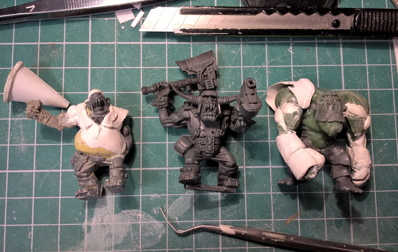

Teraz garść porad
Ważna rzecz, o jakiej trzeba pamiętać przy rzeźbieniu w masach: robimy to małymi krokami. Pośpiech szkodzi. Najpierw kształtujemy ogólny zarys, potem kolejno dodajemy coraz więcej szczegółów, czekając za każdym razem żeby poprzednia warstwa albo element wyschły.
Ktoś, kto nie ma dużego doświadczenia (jak ja) powinni robić jeden element w jednym czasie.
W przeciwnym wypadku:
Woda to podstawa, zwłaszcza przy pracy z milliputem, w mniejszym stopniu z GS. Wystarczy co jakiś czas zmoczyć końcówkę narzędzia, a nie będzie przywierało do powierzchni masy. Jeśli chodzi o superfine'a - trzeba uważać z ilością wody, bo zacznie się rozpuszczać. Ale to też można wykorzystać: świeżo wymieszana masa jest bardzo miękka, jeśli dodatkowo zmoczymy jej powierzchnię, da się ją kształtować nawet zwykłym pędzelkiem (fajne przy robieniu fałd).
Kształtowanie detali. Różne elementy wymagają różnego podejścia. Część najlepiej robić od razu po wymieszaniu masy. Ale np. paski, czy inne płaskie detale, wymagające wałkowania, lepiej robić jak masa trochę podeschnie (pół godziny, godzina, w zależności od temperatury otoczenia). Mniej klei się wtedy do wałka, a jednocześnie cały czas zachowują plastyczność. Podeschnięte elementy niestety trudniej przykleić do figurki ale na to jest rada: trzeba zrobić coś, co nazywa się "milliput wash" (nie testowałem czy wyjdzie z GS-em ale nie sądzę): odrobinę masy wymieszać z wodą. Najprościej zrobić kulkę z milliputa, a w niej wgłebienie końcem pędzelka. Nalać odrobinkę wody i włosiem pędzelka rozmieszać. Rozcieńczoną masą smarujemy powierzchnię styku elementów, potem nakładamy pasek i ciągniemy delikatnie washem "po całości". Tym washem fajnie też wyrównuje się drobne nierówności powierzchni.
Przyspieszanie schnięcia. Próbowałem się kiedyś profilu fejsbukowym zorientować czy temperatura ma wpływ na czas schnięcia. Odpowiedzi były niejednoznaczne, więc zrobiłem testy. Wyszło mi, że tak. Masy epoksydowe schną tym szybciej im wyższa jest temperatura. Można w ten sposób znacznie skrócić czas oczekiwania: ja stawiam figurkę przy grzejniku albo na parapecie w słońcu, i przykrywam szklanym naczyniem (w środku robi się szklarnia

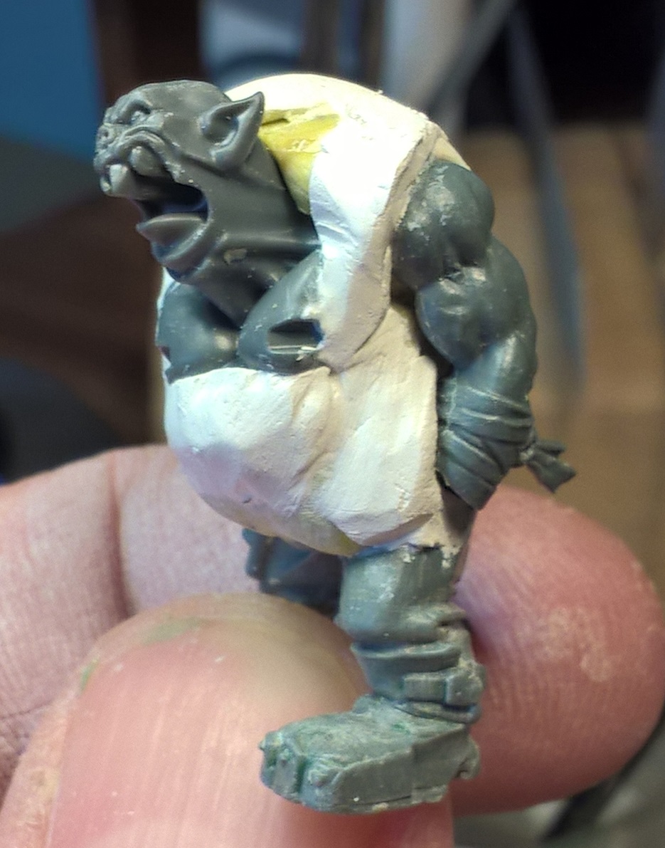

Okej. Po wstępie: projekt el Treneiro.
Po przecięciu orka na potrzeby "projektu gorkanaut" zostały mi nóżki. Uznałem że to dobra baza do zbudowania figurki do Blood Bowla.
Nie widać tego, bo nie pomyślałem o zrobieniu zdjęcia ale do nóżek doczepiłem szkielet ze spinacza (metodą jak przy pinowaniu do podstawki: dwie dziurki w które wetknąłem spinacz plus superglue). Wykorzystałem też głowę z zestawu Ironjaws Brutes. Była razem z torsem ale tors zakryłem, bo był zbyt szczupły w stosunku do mojej koncepcji tłustego treneiro.
Najpierw zrobiłem bryłkę z milliputa standard (do niczego innego się nie nadaje, zwłaszcza że mój jest stary i wyschnięty
Potem trzeba było usunąć starą farbę, bo nóżki służyły mi za tester do farb. Płyn hamulcowy jak zwykle dał radę. No i zasadnicza część, czyli kolejne warstwy masy. Tak, jak pisałem, nie myślałem wtedy o robieniu poradnika, więc zdjęć mam niewiele
W międzyczasie z arkusza polistyrenu zrobiłem sobie tablicę. Część elementów podrapałem odwrotną stroną ostrza nożyka, żeby przypominała słoje na drewnie. To cowystaje spod pachy to wskaźnik. Wykorzystałem część miecza, którą odciąłem wcześniej od innej figurki (bo nie pasował mi kizior do blood bowla). Dokleiłem do niego rozciągnięty nad ogniem kawałek słupka z polistyrenu. A tu "zdjęcie rodzinne", z trollem i normalną figurką orkową. Obok treneiro leży jego tuba. To zwinięty w stożek kawałek polistyrenu. Brzeg ulepiony z milliputa. Jezszce nie wykończony.
Temat oczywiście będę uzupełniał, zwłaszcza że finisz blisko
Posklejałem do końca czapkę. Trochę wygląda jak czapka Deutsche Africa Korps
