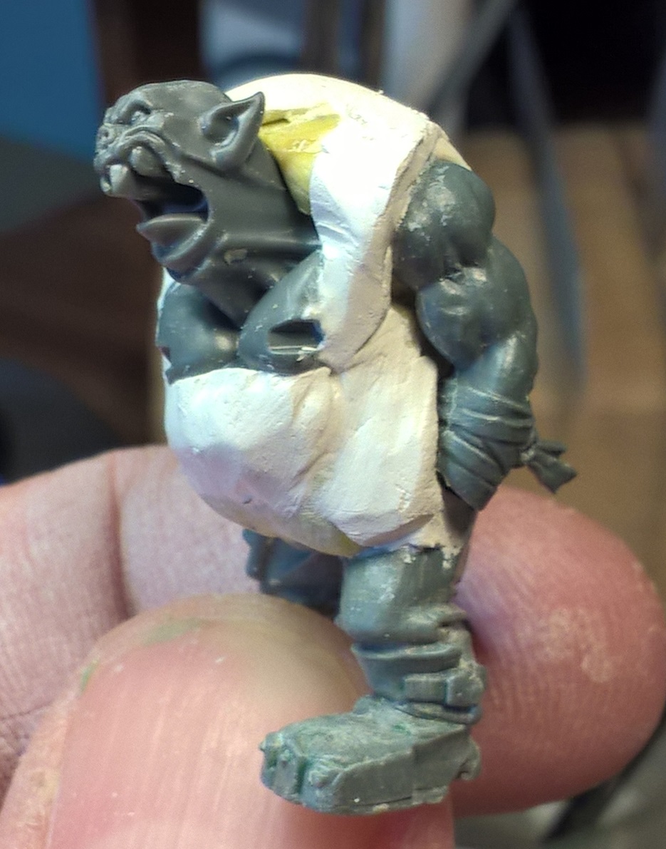

Najpierw zrobiłem bryłkę z milliputa standard (do niczego innego się nie nadaje, zwłaszcza że mój jest stary i wyschnięty :) Na próbę dodałem trochę białego, żeby zobaczyć jak "współpracują". Bez niespodzianek. Wszystkie trzy wspomniane przeze mnie masy można bez trudu łączyć. Przywierają mocno do siebie i nie rozwarstwiają się przy obróbce.

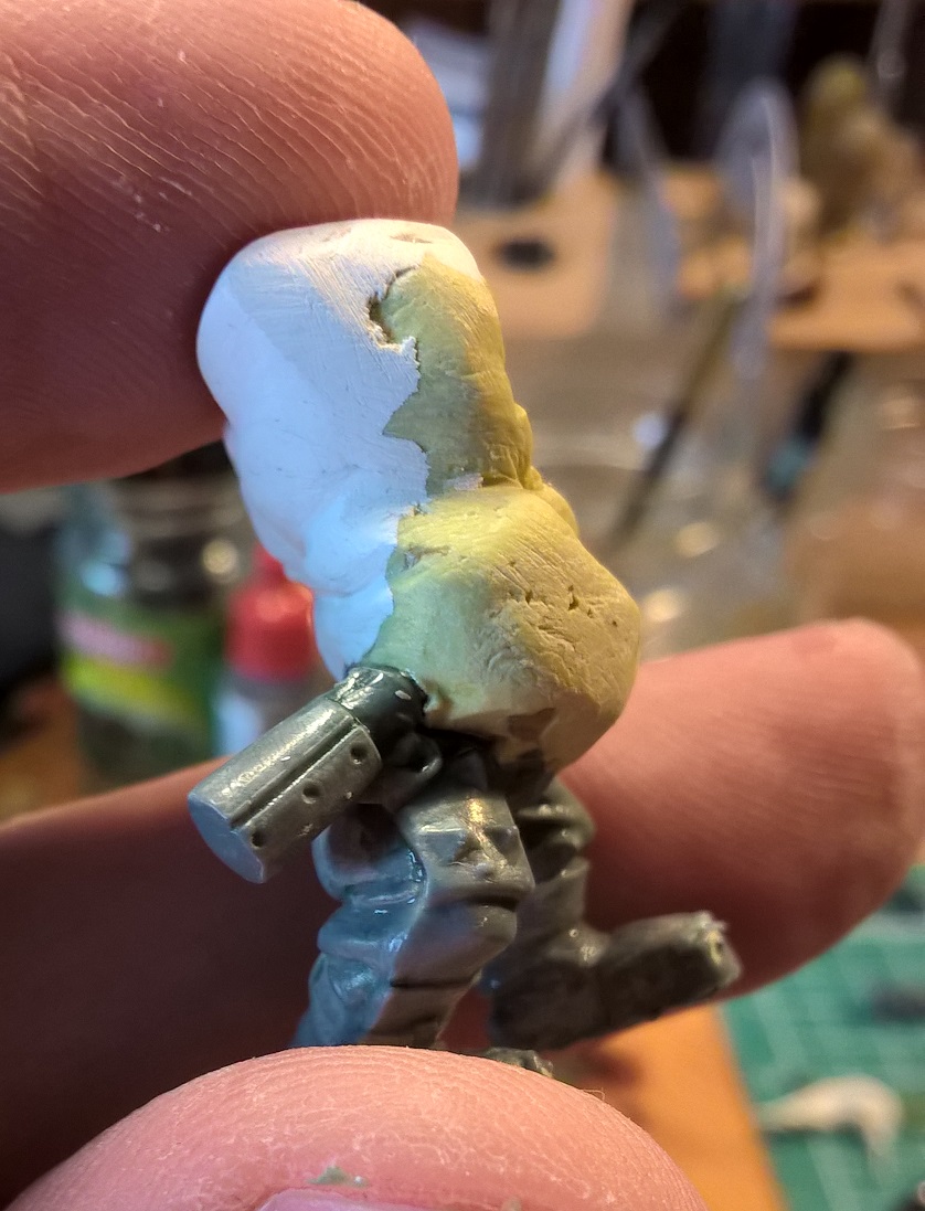

No i zasadnicza część, czyli kolejne warstwy masy. Tak, jak pisałem, nie myślałem wtedy o robieniu poradnika, więc zdjęć mam niewiele ;)
Ramiona to jakieś odpady. Łaczone bez kleju, na milliput. Jedno nie miało dłoni, dlatego wymyśliłem rękę w kieszeni.

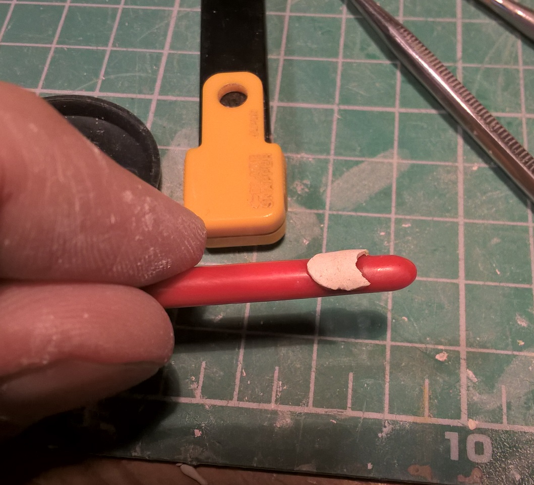

A tu daszek do czapki. Robiłem go osobno, bo nie dałem rady wyrzeźbić razem z czapką. Poza tym bałem się, że się uszkodzi zanim skończę całość.

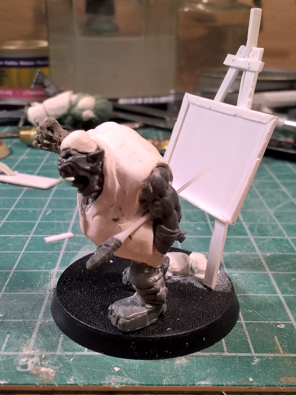

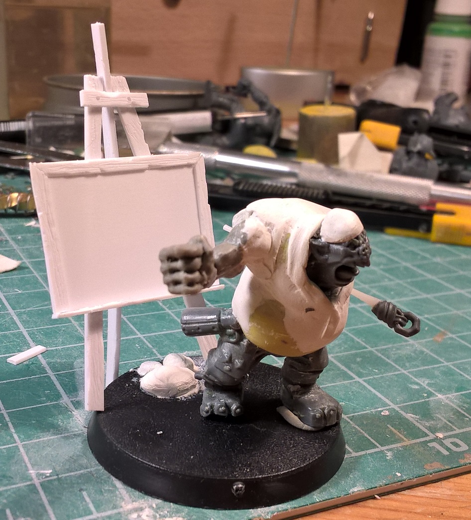

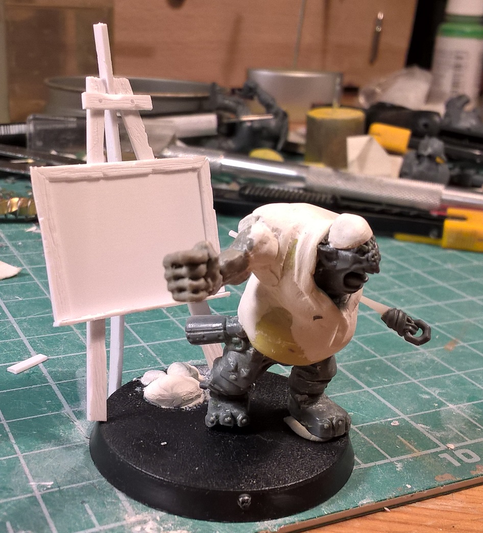

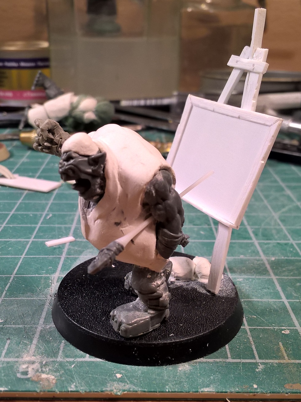

W międzyczasie z arkusza polistyrenu zrobiłem sobie tablicę. Część elementów podrapałem odwrotną stroną ostrza nożyka, żeby przypominała słoje na drewnie. To cowystaje spod pachy to wskaźnik. Wykorzystałem część miecza, którą odciąłem wcześniej od innej figurki (bo nie pasował mi kizior do blood bowla). Dokleiłem do niego rozciągnięty nad ogniem kawałek słupka z polistyrenu.

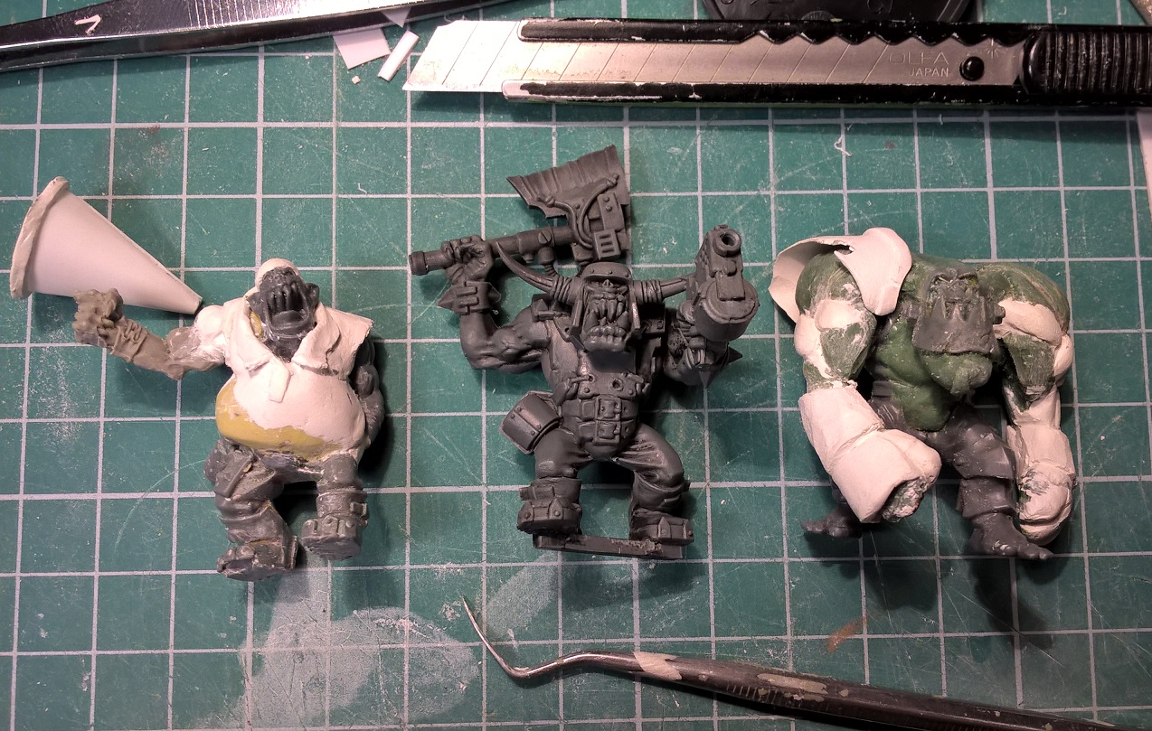

A tu "zdjęcie rodzinne", z trollem i normalną figurką orkową. Obok treneiro leży jego tuba. To zwinięty w stożek kawałek polistyrenu. Brzeg ulepiony z milliputa. Jezszce nie wykończony.

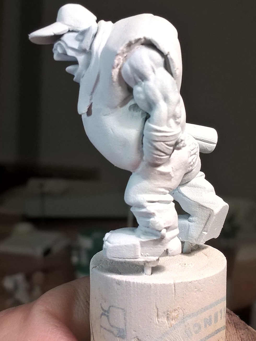

Posklejałem do końca czapkę. Trochę wygląda jak czapka Deutsche Africa Korps ;) Ale po pomalowaniu będzie ok.

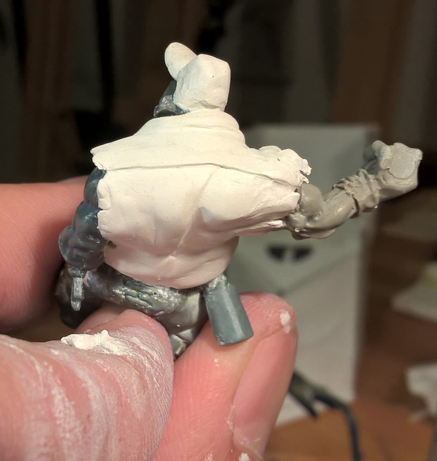

A tak wygląda to z tyłu. Postrzępione rękawy to zamierzony efekt. Całość wymaga jeszcze przeszlifowania.

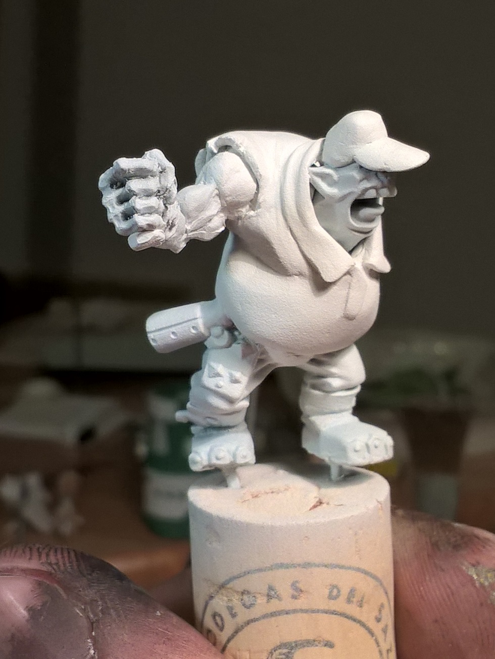

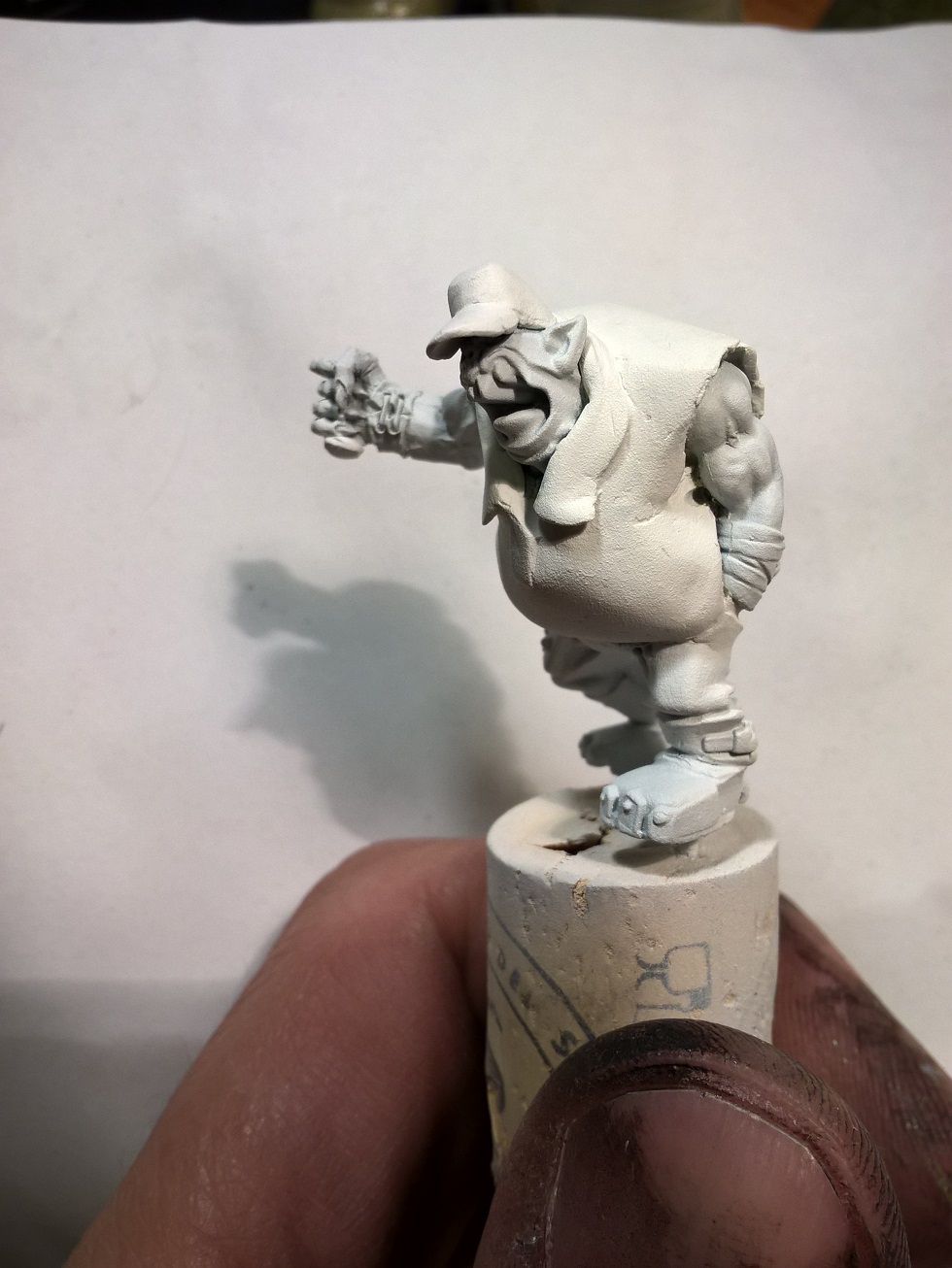

Budowa skończona, rozpoczęte malowanie. Po położeniu podkłady wygląda to tak:
