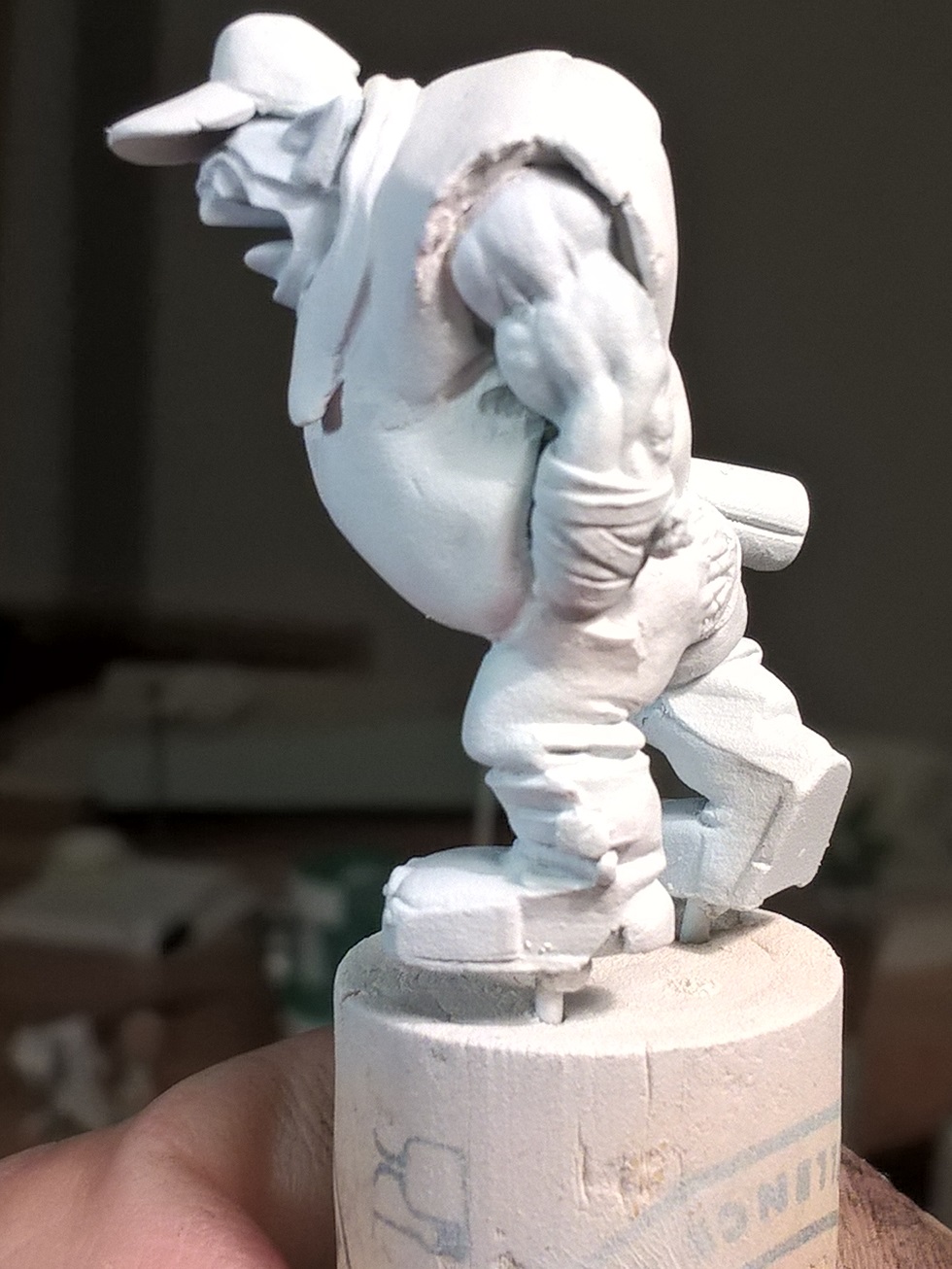

Po przecięciu orka na potrzeby "projektu gorkanaut" zostały mi nóżki. Uznałem że to dobra baza do zbudowania figurki do Blood Bowla.

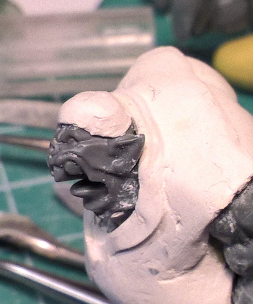

Nie widać tego, bo nie pomyślałem o zrobieniu zdjęcia ale do nóżek doczepiłem szkielet ze spinacza (metodą jak przy pinowaniu do podstawki: dwie dziurki w które wetknąłem spinacz plus superglue). Wykorzystałem też głowę z zestawu Ironjaws Brutes. Była razem z torsem ale tors zakryłem, bo był zbyt szczupły w stosunku do mojej koncepcji tłustego treneiro.

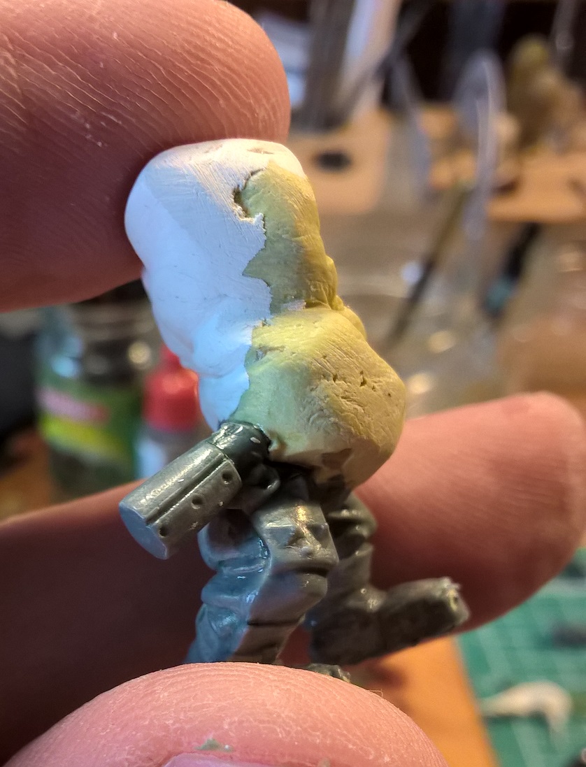

Najpierw zrobiłem bryłkę z milliputa standard (do niczego innego się nie nadaje, zwłaszcza że mój jest stary i wyschnięty

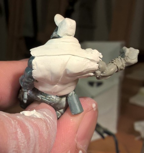

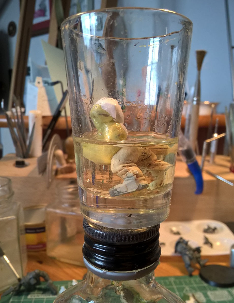

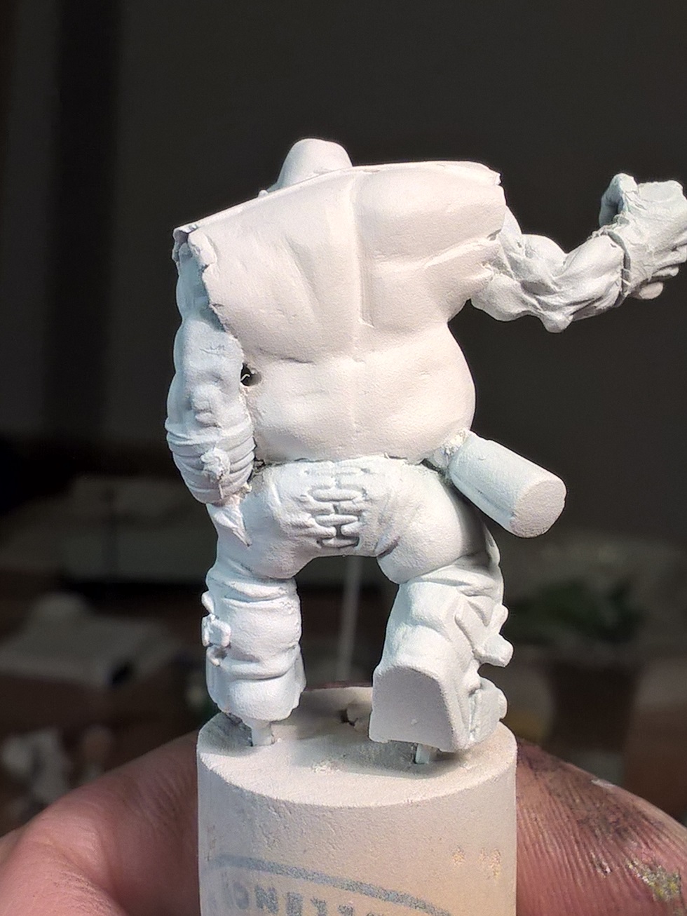

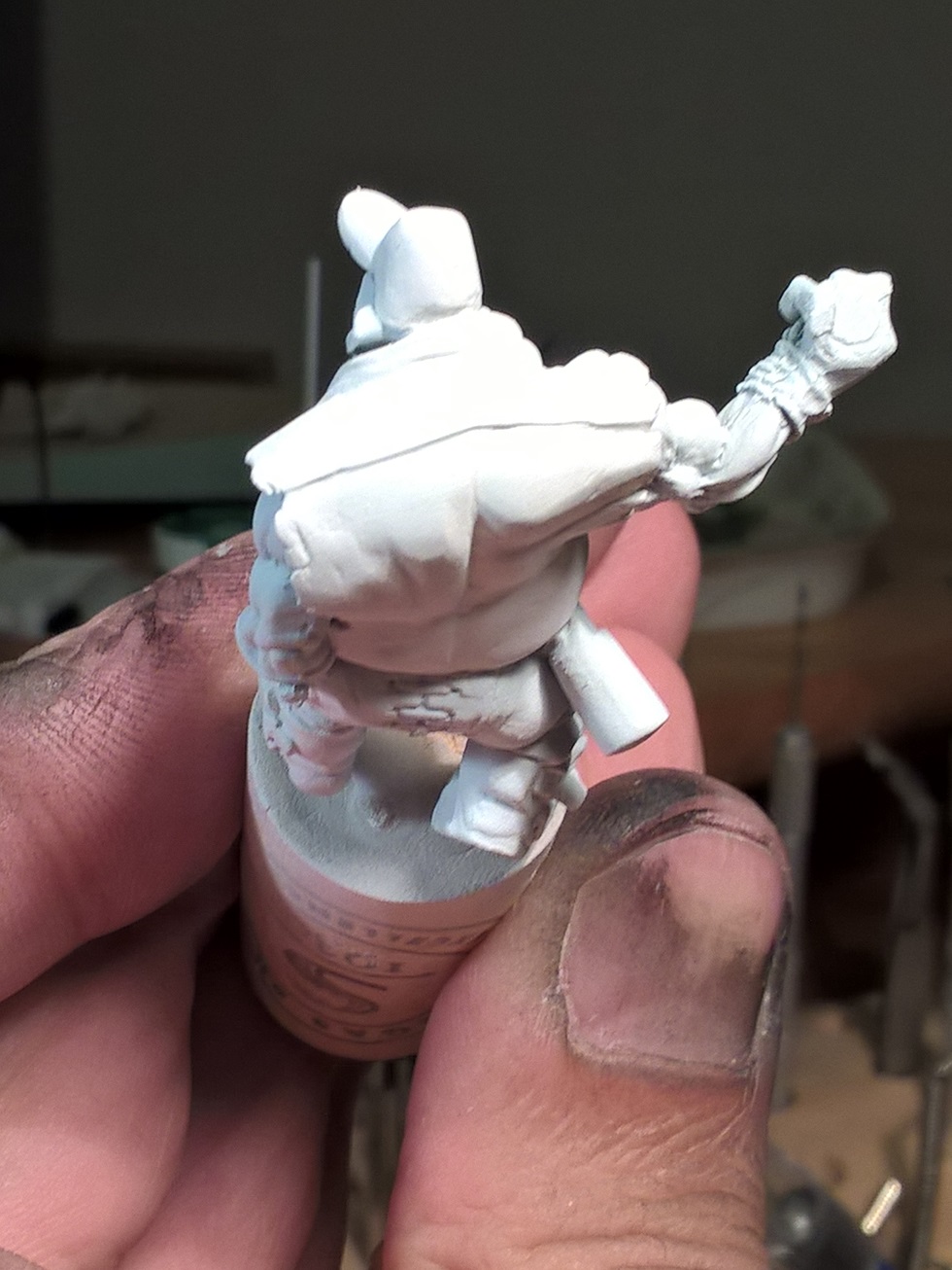

Potem trzeba było usunąć starą farbę, bo nóżki służyły mi za tester do farb. Płyn hamulcowy jak zwykle dał radę. No i zasadnicza część, czyli kolejne warstwy masy. Tak, jak pisałem, nie myślałem wtedy o robieniu poradnika, więc zdjęć mam niewiele

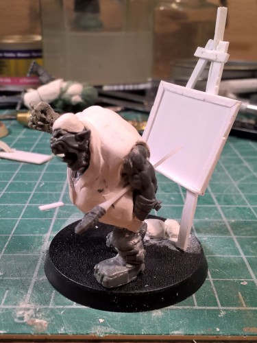

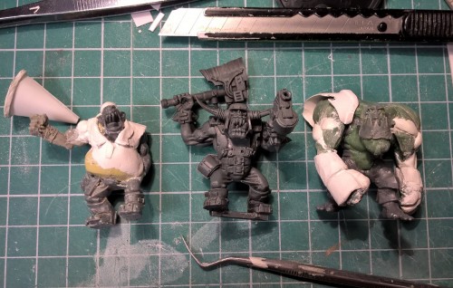

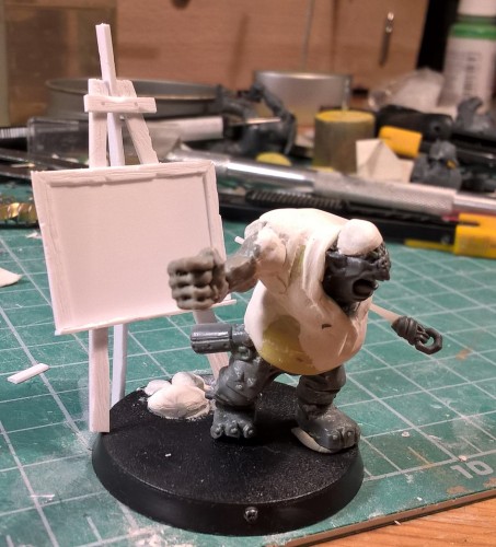

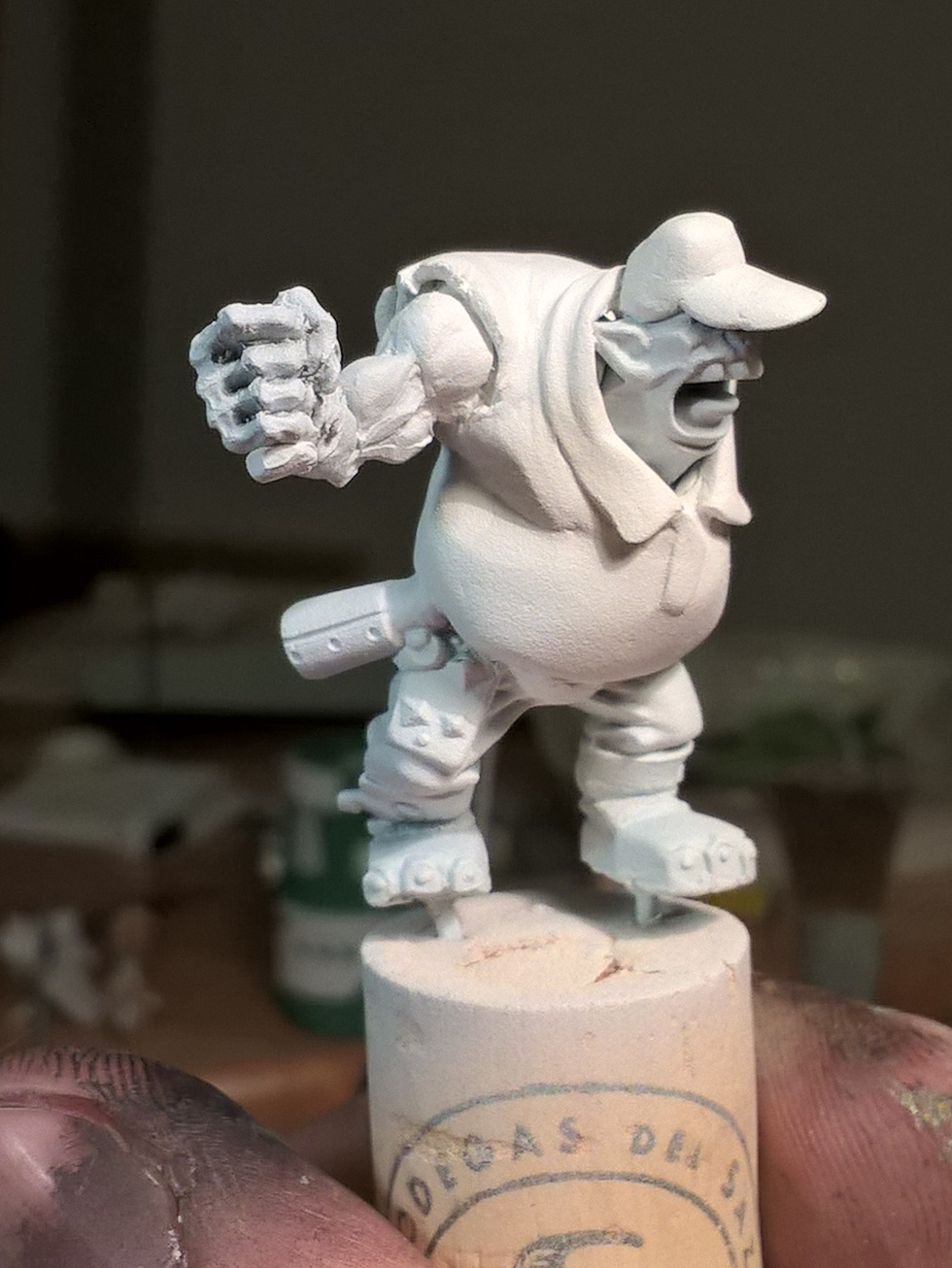

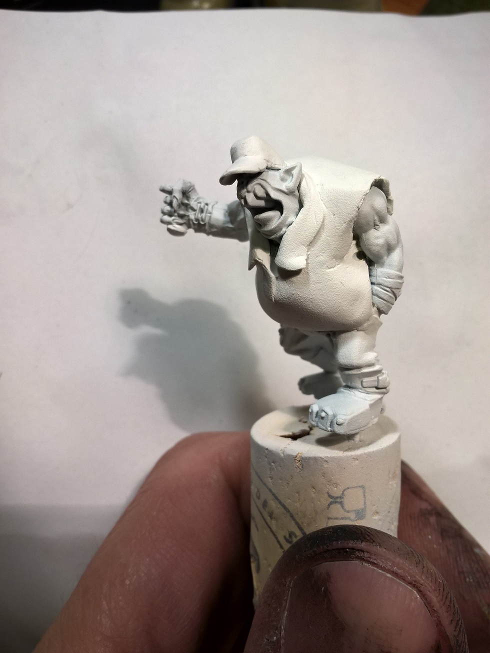

W międzyczasie z arkusza polistyrenu zrobiłem sobie tablicę. Część elementów podrapałem odwrotną stroną ostrza nożyka, żeby przypominała słoje na drewnie. To cowystaje spod pachy to wskaźnik. Wykorzystałem część miecza, którą odciąłem wcześniej od innej figurki (bo nie pasował mi kizior do blood bowla). Dokleiłem do niego rozciągnięty nad ogniem kawałek słupka z polistyrenu. A tu "zdjęcie rodzinne", z trollem i normalną figurką orkową. Obok treneiro leży jego tuba. To zwinięty w stożek kawałek polistyrenu. Brzeg ulepiony z milliputa. Jezszce nie wykończony.
Temat oczywiście będę uzupełniał, zwłaszcza że finisz blisko

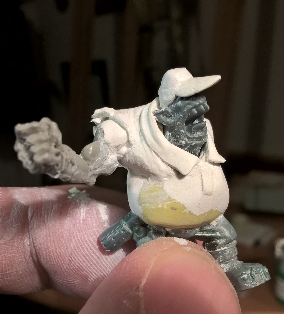

Posklejałem do końca czapkę. Trochę wygląda jak czapka Deutsche Africa Korps
